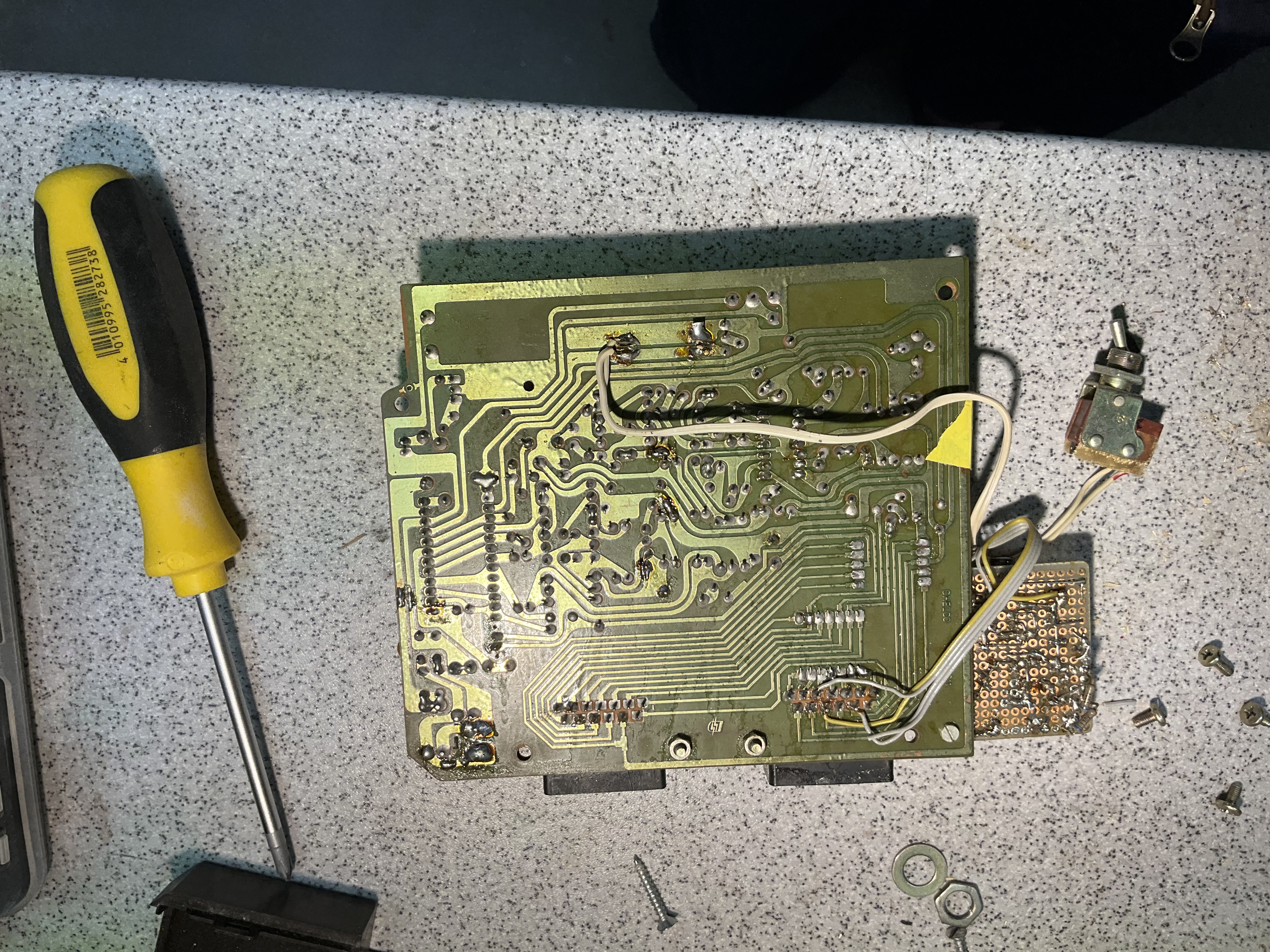

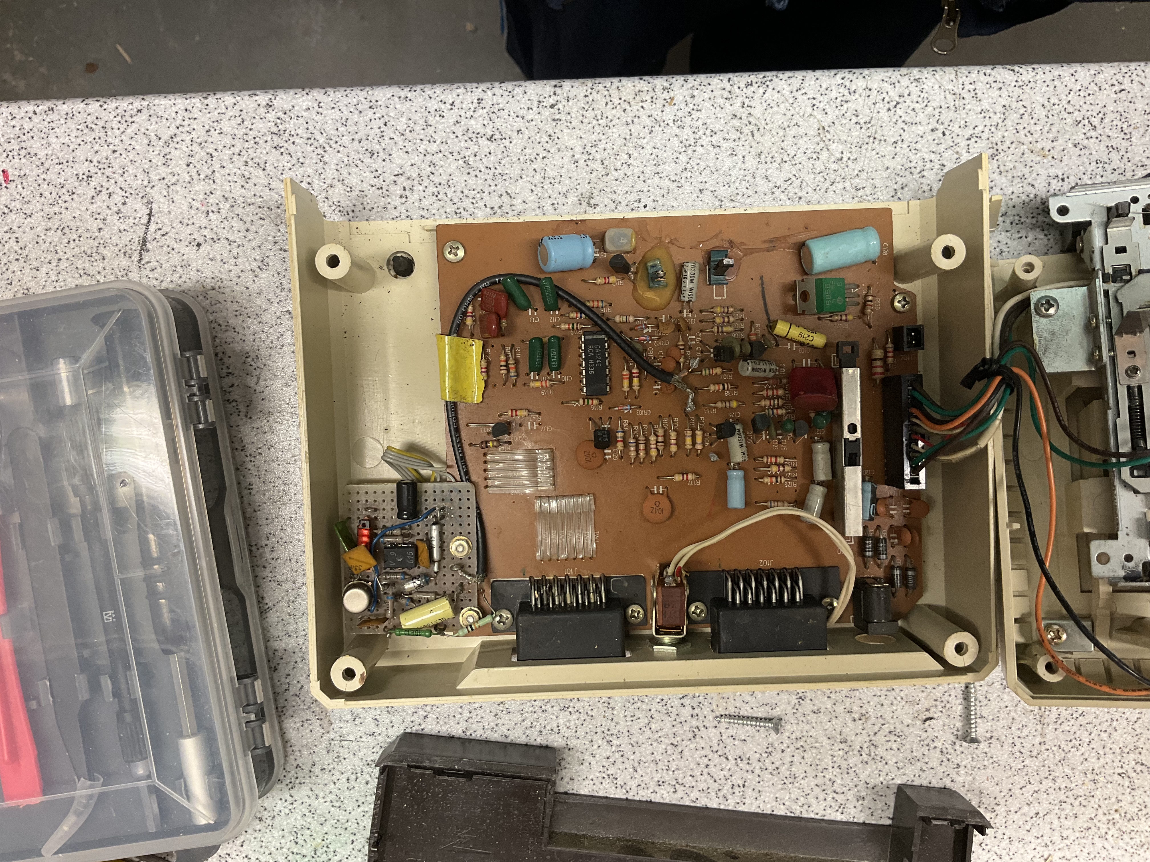

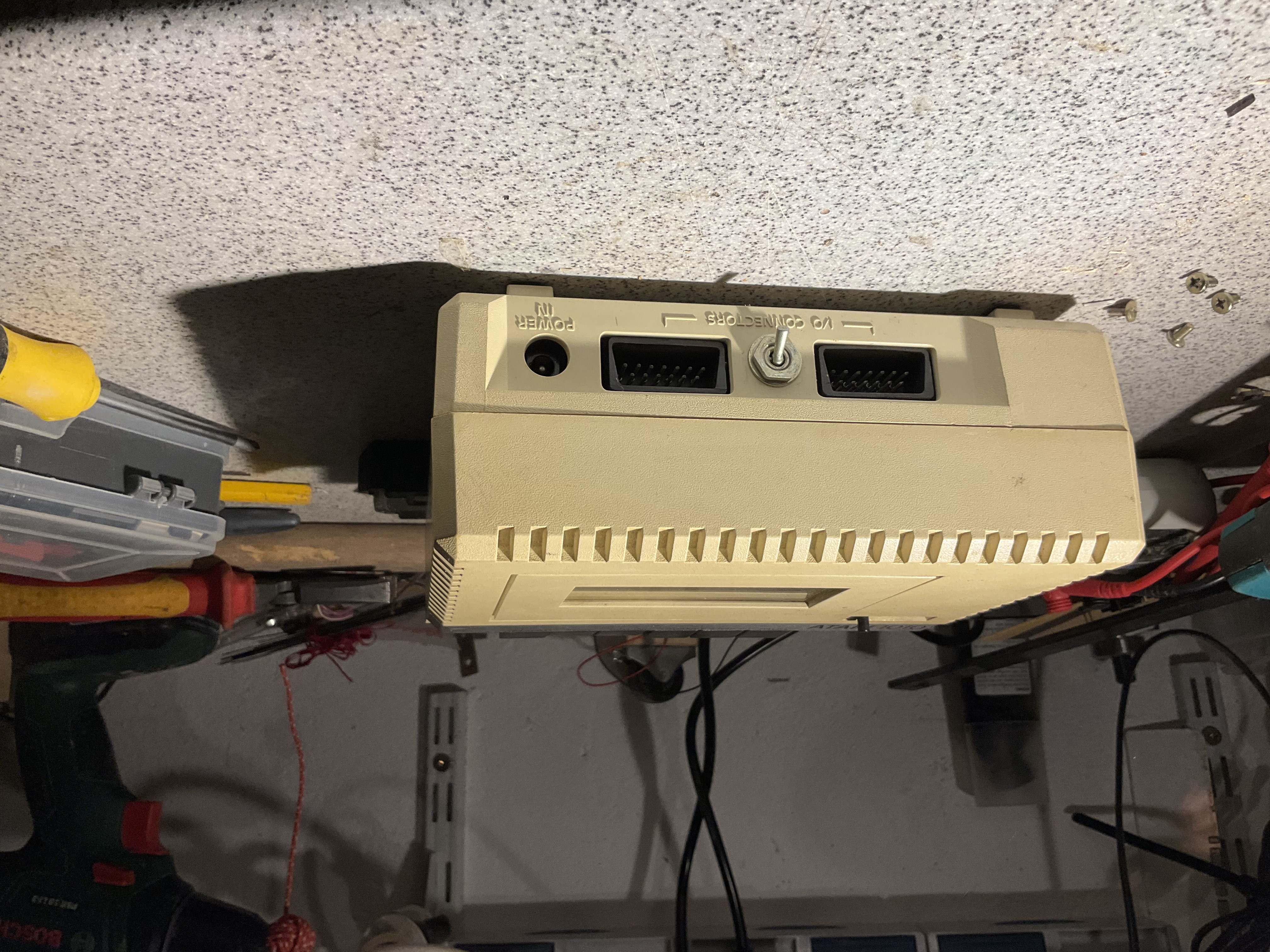

Ich habe in einer Auktion eine recht abgef#ckte 1010 erstanden. Ein ominöser Zusatzschalter an der Rückseite hat mich neugierig genacht. Das gute Teil ist innen recht runtergekommen und mit Epoxy an mehreren Stellen geflickt. Meine Erwartung war, das der Schalter mit einem Chaos oder Schleife88 Modul zusammenhängt.
Interessanterweise gehört der Kippschalter nicht zu einem Turbolader sondern schlieest den Kontakt der Rückspultaste kurz. ❓

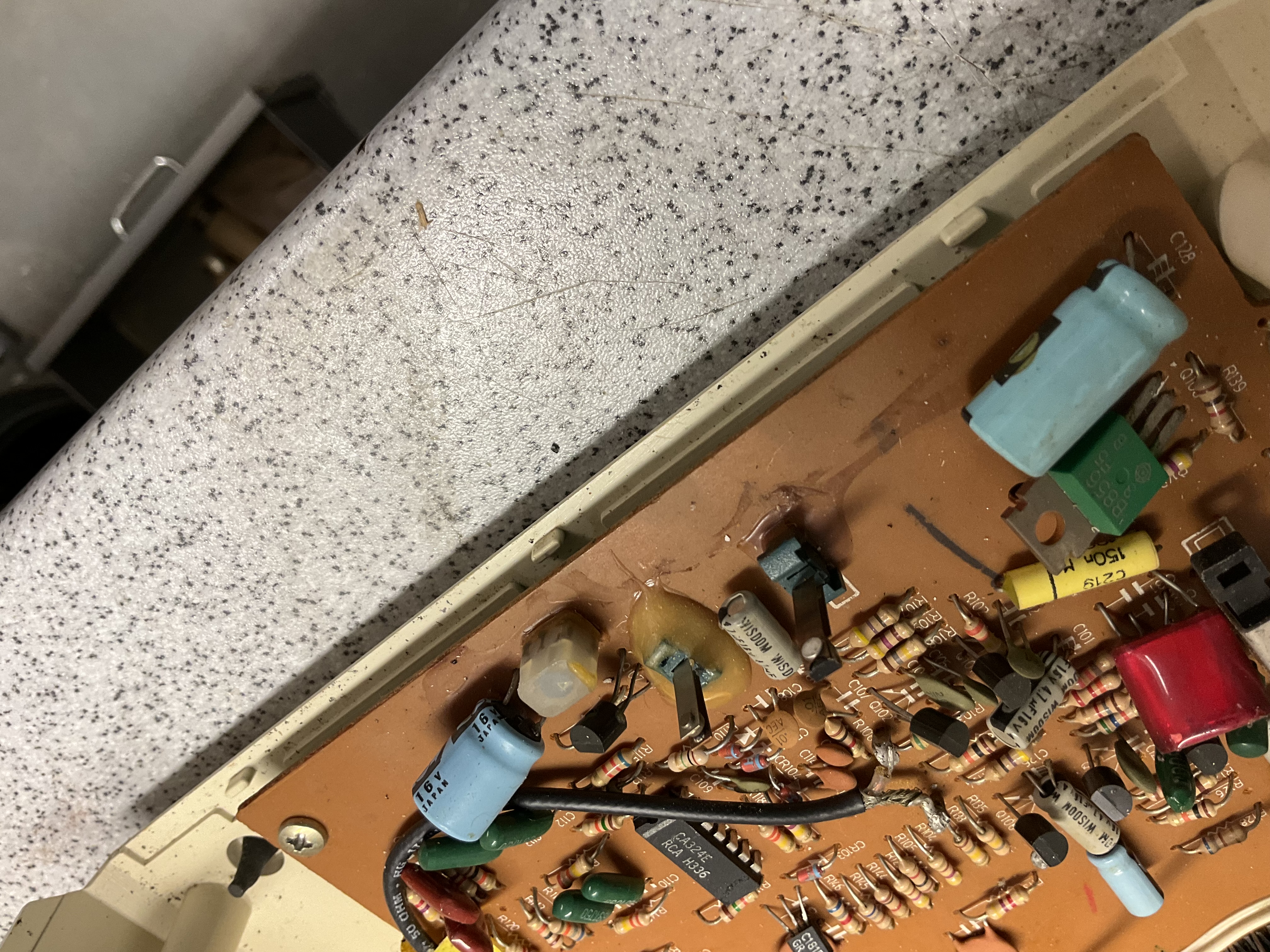

Es ist aber trotzdem einTurbolader verbaut, die Bauelemente sehen mir nach DDR Ware aus:
Der Kontakt an der Vorspultaste ist sehr unfachmännisch mit Eopxy reingeklebt, ist dauergebrückt und der Taster betätigt den nicht. (Im Bild der rechte)
Kann jemand aufklären, was die Kontakte im 1010 machen? In meiner XC12 sind soweit ich erinnere keine solchen Kontakte verbaut.
Das Ding funktioniert noch teilweise. Motor dreht, Play funktioniert, aber es kommt nur ein sehr gedämpfter Ton. Ich überlege, das Ding zu retten, da es so schön zum XL passt.
Meinungen?

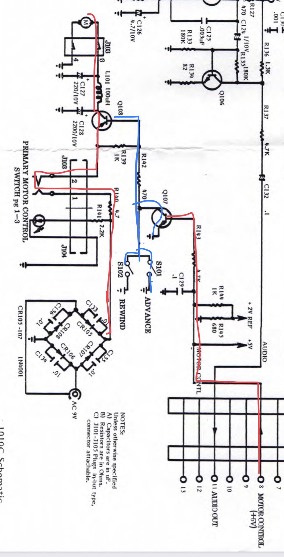

Update: Ich habe das Turbomodul rausoperiert. Die Antriebsgummis sind fertig und haben fast keine Spannung mehr. Play geht leidlich, Zähler gar nicht mehr. Die Mechanik als solche ist aber leichtgängig. Nach Studium des Schaltplans im 1010 Field Service Manual sind die Kontakte S101 und S102 und die sind dafür da, den Motor beim Spulen einzuschalten. (Parallel zum Motor Control Signal aus dem SIO Port)
Ton kommt noch immer nur ganz leise. Ich habe gesucht, ob es einen Zusammenhang mit dem (jetzt ausgebauten) Turbomodul gibt. In meiner XC12 ist der Turbo in das Data Signal eingeschleift. Soweit ich mich da erinnern kann.
